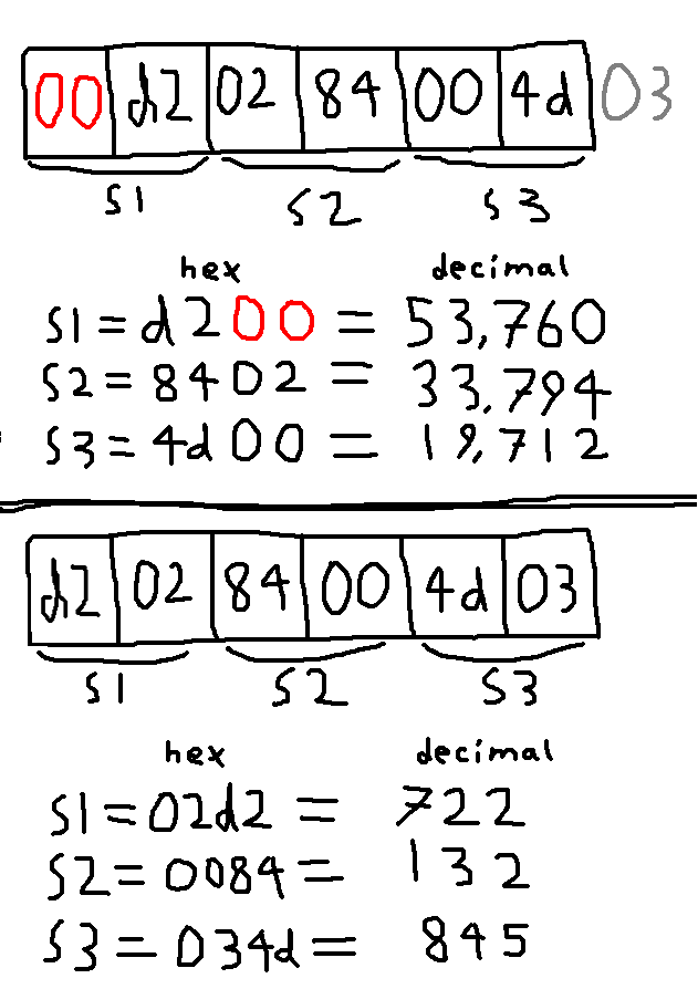

Я вернулся к источникам, которые отобрал, и попытался разобраться, как ошибка на единицу могла привести к подобному взрыву амплитуды. Я знал, что в моих файлах сэмпл содержит 16 бит, а канала два (стерео), поэтому стал искать соответствующую информацию. Вот что говорилось в разделе про 16-битное стерео PCM-аудио:
«Каждый сэмпл содержится в целом числе i, которое представляет минимально достаточное количество байтов для хранения заданного размера сэмпла. Наименее значимый из байтов располагается в хранилище первым».
«Минимально достаточное количество байтов для хранения заданного размера» — формулировка здесь излишне запутанная. i соответствует числу битов, которые содержатся в сэмпле. В нашем случае их шестнадцать. Соответственно, если у нас есть некое значение длиной в 16 битов, само собой, храниться оно будет в двух байтах. А дальше важный момент: наименее значимый из байтов располагается в хранилище первым. Вот оно.
Взгляните на график, который я сделал, чтобы показать, что привело к возникновению такого сильного сигнала:
В верхней части показан мой файл-монстр, в котором я случайно оставил лишний байт с нулями. В каждом из трёх сэмплов — s1, s2 и s3 – по два байта, причем второй более значимый. Следовательно, при переводе этих пар байтов в десятичную форму мы получаем очень высокую амплитуду.
В то же время, в нижней части видно, что, если убрать нулевой байт, сэмплы читаются так, как и должны, и значения в аудиофайле укладываются в рамки разумного.
Выходит, если бы у меня было 8-битное аудио, тогда пропущенный лишний байт не вызвал бы никаких проблем. Но оно было 16-битным, и в итоге, я сдвинул всю последовательность в сэмплах, так что наименее значимый байт стал читаться как наиболее значимый.
