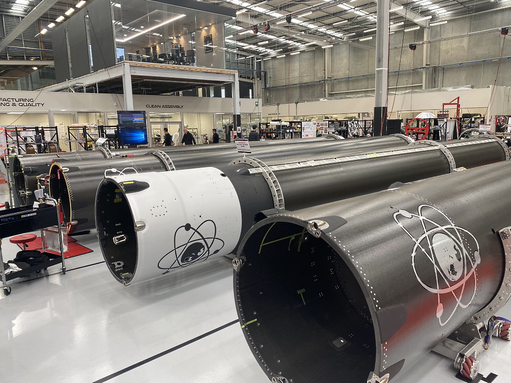

Вторая справа ступень с белым переходным отсеком — первая, на которой установят парашюты
