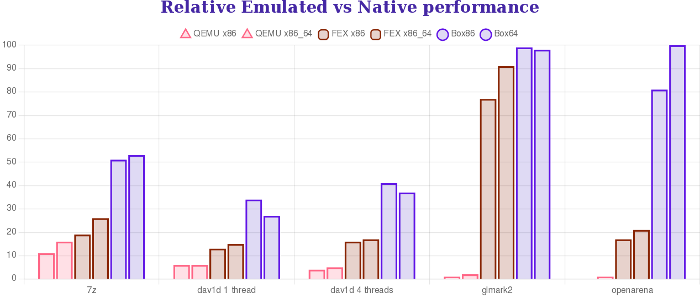

В тестах производительности эмуляторы Box86 и Box64 при выполнении на платформах Armhf и Aarch64 существенно опередили проекты QEMU и FEX-emu, а в отдельных тестах (glmark2, openarena) позволили добиться производительности идентичной запуску сборки, родной для целевой платформы. В тестах 7-zip и dav1d, выполняющих интенсивные вычисления, производительность Box64 составила от 27% до 53% от производительности родного приложения (для сравнения QEMU показал результат в 5-16%, а FEX-emu - 13-26%). Дополнительно было произведено сравнение с эмулятором Rosetta 2, применяемым компанией Apple для запуска x86-кода на системах с ARM-чипом M1. Rosetta 2 обеспечил выполнение теста на базе 7zip с производительностью 71% от родной сборки, а Box64 - 57%.
