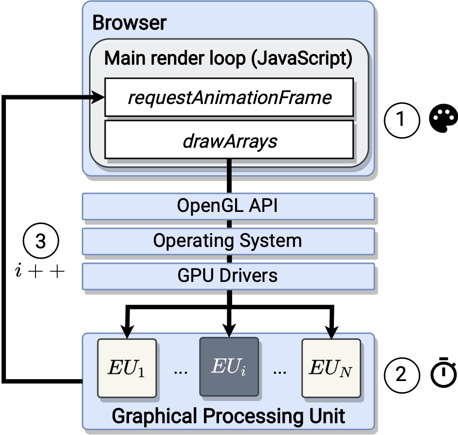

Так как операции через WebGL выполняются асинхронно, для измерения времени их выполнения нельзя напрямую использовать JavaScript API performance.now(), поэтому для измерения времени было предложено три трюка:
- onscreen - отрисовка сцены в HTML canvas с измерением времени срабатывания callback-функции, выставленной через API Window.requestAnimationFrame и вызываемой после завершения отрисовки.
- offscreen - использование worker-а и отрисовки сцены в объект OffscreenCanvas с измерением времени выполнения команды convertToBlob.
- GPU - отрисовка в объект OffscreenCanvas, но использование для измерения времени предоставляемого в WebGL таймера, учитывающего продолжительность выполнения набора команд на стороне GPU.

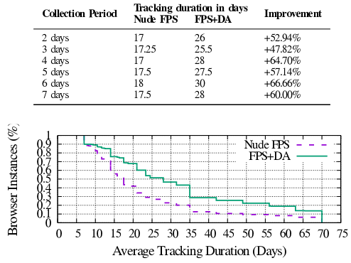

В процессе создания идентификатора на каждом устройстве производится 50 проверок, каждая из которых охватывает 176 измерений 16 различных характеристик. Эксперимент, в ходе которого была собрана информация о 2500 устройствах с 1605 разными GPU, показал повышение эффективности комбинированных методов идентификации на 67% при добавлении в них поддержки Drawn Apart. В частности, комбинированный метод FP-STALKER в среднем обеспечивал идентификацию в течение 17.5 дней, а в сочетании с Drawn Apart продолжительность идентификации увеличилась до 28 дней.

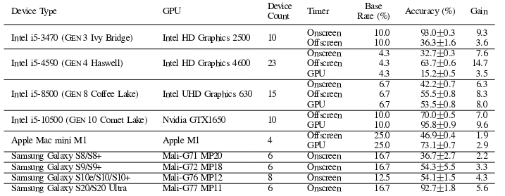

- Точность разделения 10 систем с чипами Intel i5-3470 (GEN 3 Ivy Bridge) и GPU Intel HD Graphics 2500 в тесте onscreen составила 93%, а в offscreen - 36.3%.
- Для 10 систем Intel i5-10500 (GEN 10 Comet Lake) с видеокартой NVIDIA GTX1650 точность составила 70% и 95.8%.
- Для 15 систем Intel i5-8500 (GEN 8 Coffee Lake) с GPU Intel UHD Graphics 630 - 42% и 55%.
- Для 23 систем Intel i5-4590 (GEN 4 Haswell) c GPU Intel HD Graphics 4600 - 32.7% и 63.7%.
- Для шести смартфонов Samsung Galaxy S20/S20 Ultra с GPU Mali-G77 MP11 в тесте с выводом на экран точность идентификации составила 92.7%, а для смартфонов Samsung Galaxy S9/S9+ с Mali-G72 MP18 - 54.3%.
оригинал
Отмечается, что на точность влияла температура GPU, а для некоторых устройств перезагрузка системы приводила к искажению идентификатора.
