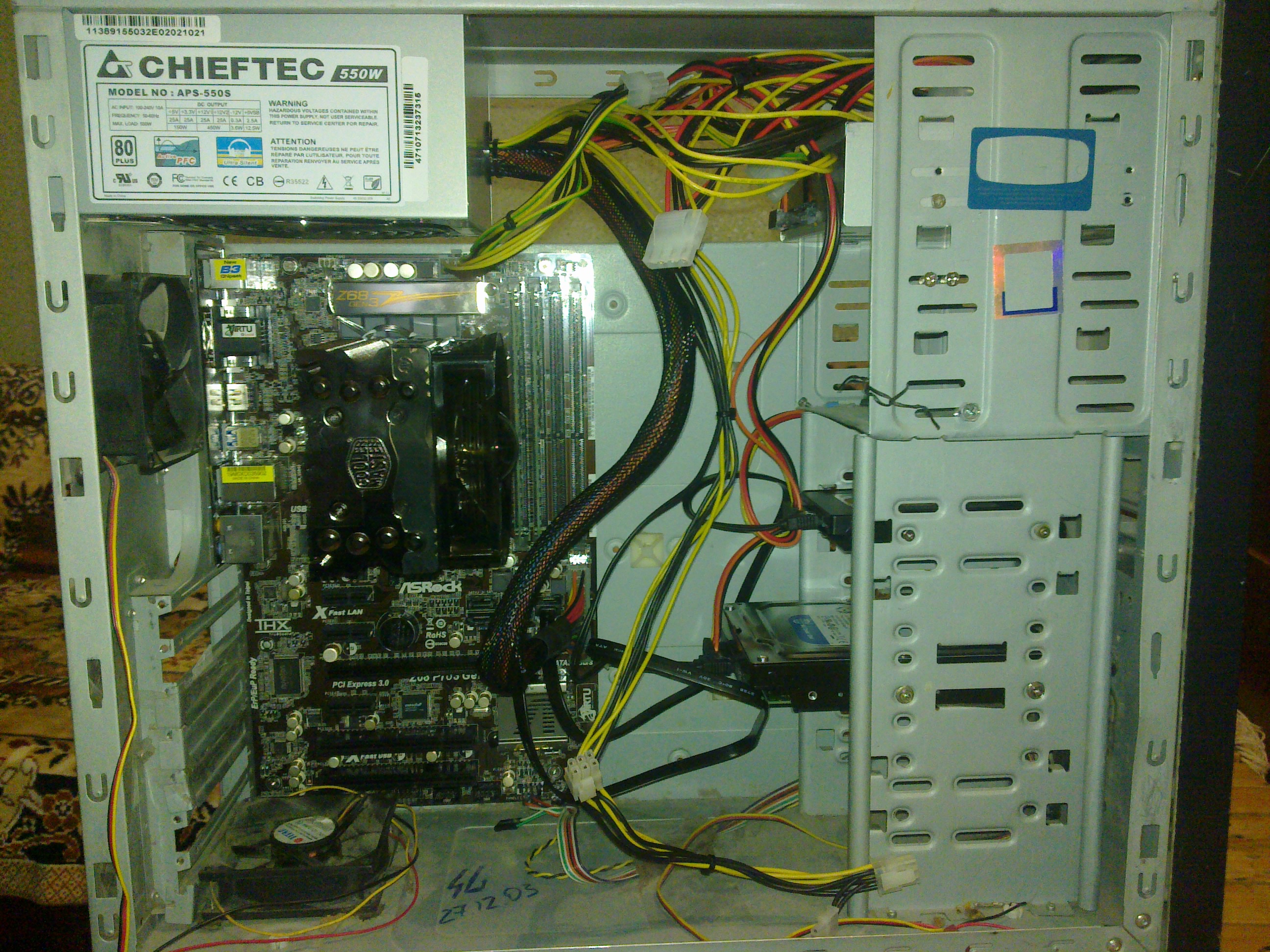

Всем привет! Давно не появлялся, может кто помнит меня, флудера.)
Купил нормальный комп. наконец, осталась только видеокарта. Корпус естественно не покупал.
Вопрос. Как тут соорудить Выхлоп.. Пока еще ничего не мерил, куда врезать 12*12

а спереди есть вентилятор какой-нибудь?
Появлялась идея прямо в крышку боковую вкрутить его)
тоже вариант.

Можно так сделать, только на подставку поставь что бы пыль с пола не собирать, и БП перевернуть придется.
Freak
Сообщений: 68
Archi Fox один верхний не влезет из-за БП
а так можно наоборот - снизу 2, а сверху один, в сумме то однаково получается, если кулер на БП учесть
Да, 8*8. На 5в подключен, винчестер 'обдувает'
Archi Fox
Не совсем понял задумку. Над БП ~10мм места
Рубить/сверлить корпус для меня не проблема
И тут еще вопросы
Можно ли повернуть куллер на 90гр? 1155 сокет. Cooler master s400
Не знаю расстояние между отверстиями
Будет ли это правильным решением?) После переделки обдува корпуса

кушади:D, может пока оставить всё как есть (пока ведь тепловыделение невелико без видеокарты), а потом при возможности сменить корпус?
но ведь так поток нагретого воздуха от него вроде как подогревать БП будет, по-мне, пусть уж лучше на заднюю стенку дует.

Влезет, смотри фото, место есть
кушади:D
Вот какое предложение. Снизу, на полу корпуса проделываешь 2 отверстия. Они будут забирать холодный воздух из комнаты - с пола (школьную программу по физике нагугли - циркуляция воздуха, т.е холодный воздух внизу, теплый поднимается наверх). Можешь вставить вентилятор только в одну дырку, что бы организовать нормальный воздушный поток в корпусе. Если будущая видяха твоя будет грется, то можешь вставить вентель во вторую дыру, та которая белая на пикче. Что бы твой бп лучше себя чувствовал я предлагаю повернуть его вентилятором наверх, а сам вентиль в нем поставить на выдув из бепе, тогда он не буит нагреватся воздухом из корпуса. На проце кулер оставь, пусть дует на задний вентиль в корпусе.
Чем тебя смутили 10 мм над бп?

Да я прекрасно понимаю, что нагреваясь воздух поднимается.
Не понял что вы хотите сделать с БП. Сначала, не понял. Он на гарантии, десяти дней даже не прошло. Нагрузить нечем.
Можно и такое конечно соорудить, но по затратам получится часть нового корпуса. Да и от такого количества отверстий тише не станет. Вентилятор на стенке ревет. Да все ревут, что тут. На 5в нормально (амд 630 + 5670, и еще раньше P4@3.5ггц)
UserSTR
Давно не видел хороших корпусов. Наверно потому что считал это не нужным.
Порекомендуете что-нибудь? В пределах, скажем, двух тысяч. Меньше - лучше. Ну и всегда хотел БП снизу)

посоветую тот же http://fvd.ru/ShowItem.aspx?item=63294&c=back и http://fvd.ru/ShowItem.aspx?item=63295&c=back Вроде самое то за свои деньги.

Я предлагал перевернуть бп так, что бы он смотрел вентилятором наверх и не брал воздух из корпуса. Если денег на модернизацию нет, или жалко - конечно лучше купить новый корпус.
