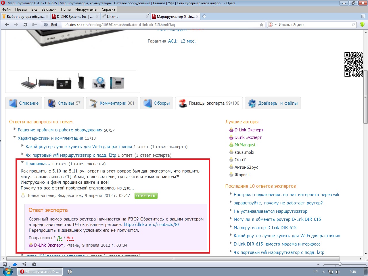

Quattro228
и в домашних условиях все это можно.
главное смотри чтобы аппаратные версии совпадали, иначе сгорит роутер.
Пожалуйста, проверьте аппаратную версию вашего устройства для загрузки правильной прошивки. Неправильно выбранная прошивка может повредить ваше устройство и сделать вашу гарантию недействительной.
НЕ выключайте устройство во время обновления.
НЕ выполняйте обновление программного обеспечения по беспроводной сети.
ftp://ftp.dlink.ru/pub/Router/DIR-615/Firmware/
здесь ищи свою
Freak
Сообщений: 68
Создавать темы Freak написал(а)
12-Май-2012 00:05 (спустя 3 минуты)
здесь ищи свою
пробовал на своем все прошивки для ревизии E4 с этого сайта, ничего не получилось, прошился только в какую-то левую 5,10BR(видать бразильская)))
