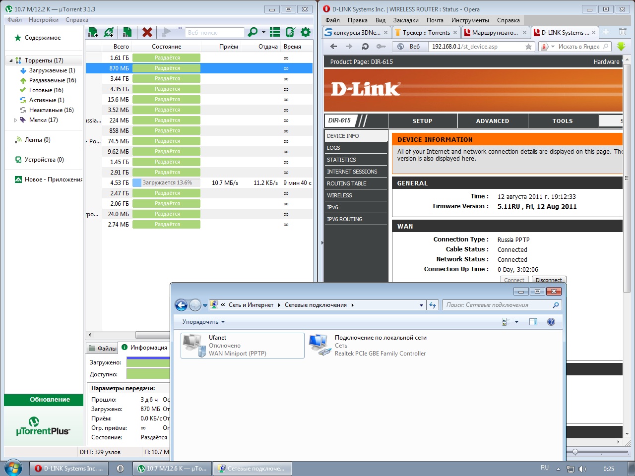

Прошивку качал, не ставиться, вот что выдает:
The uploaded firmware file may not be correct. You may have uploaded a file that is not intended for this Gateway, or the uploaded file may be corrupted.
If the uploaded file is correct, it is possible that the gateway may be too busy to properly receive it right now. In this case, please try the upload again. It is also possible that you are logged in as a 'user' instead of an 'admin' - only administrators can upload new firmware.
The Gateway will not be reprogrammed.
то же самое было, съездил в представительство длинка в уфе (что на бульваре славы), там прошили как надо, советую поступить так же.
кстати, прошивают бесплатно ))

И что, скорость под 11 мегабайт в секунду?

Блин, я так же хочу, помоги разобраться, у меня роут по кабелю к сетевухе компа подключен.
У меня в списке нет Russia PPTP :C
Чую шить надо? Но почему у меня не шьется, я не хочу везти роутер никуда

я же говорю, что сначала мне его прошили, там же объяснили как настраивать (для торрента в том числе)
в домашних условиях роутер не прошить
прошивали там
->> D-Link, филиал в г. Уфе <<-
Славы бульвар, 4/2 - 2 этаж
тел. (347) 292-56-03 (многоканальный)
mailto:ufa@dlink.ru
Oneful
Freak
Вот бред... Других решений, кроме того как ехать и прошивать его больше нет? Без прошивки такую скорость не получить? :(
